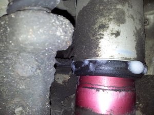

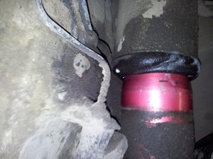

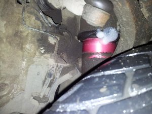

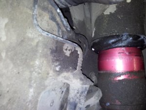

    сдох красный арнотт(
    не прошло и трех лет.. и 15 тыщ пробега..

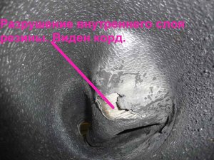

    упал роуд на переднее правое колесо. честно говоря, думал уплотнительное кольцо. ан нет..
    - залом и грыжа на рукаве. + куча дырок( все на фото.
    вопрос - что ставить? арнот2+ с пыльником? так гдеж. его взять одну штуку?
    или ремонтировать этот? где?
    посоветуйте.

    такое ощущение, что кто-то при установке баллона слегка провернул нижнюю часть, в следствии чего и образовались заломы и перегибы

    Ничего у тебя не провёрнуто, именно так и выглядят прохудившиеся арноты 2.

    Ну вот к сожалению, не оправдали себя арноты 2-е. Примерный срок службы 2 года независимо от пробега. Что ставить? Ответ есть конечно, но здесь реклама запрещена, поэтому звони, подскажу, тел. в личке.

    Здрасте всем. Вот арноты второго поколения с пыльниками от кайена, только что снятые с авто.
    У меня ничего не вывалилось наружу, не образовывалось в грыжи и т.д.
    НО
    Когда я меня подушки я, как-то, ненароком, перевернул только что снятый старый баллон... из него вывалился какой-то развалившийся уплотнитель, в виде резинового кольца...
    Ну и, интереса ради, решил заглянуть вовнутрь, что же там такого может быть? А там труха. Куча трухи...
    Хотя снаружи, все выглядит довольно таки неплохо
    Только теперь я свернуть его обратно не могу =)))
    В общем, теперь у меня стоят арноты третьего поколения. Думаю, что это последний раз я их купил. Теперь, если опять будут подыхать, то отправлю на переборку арноты второго поколения.

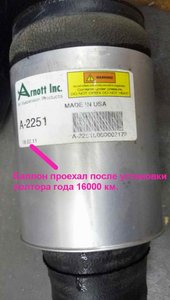

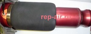

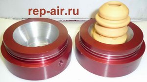

    В араноттах часто рассыпается отбойник. Он из гавёной резины. Обломки падают в складку и протирают рукав.
    Нужно ставить типа этого:
    Араноты можно починить.
    Вот фото отремонтированных:
    гарантию дают год.

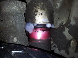

    Арнотт спереди
    Поставил себе передние новые два балона первых арноттов. Уже два года стоят нормально! В ямы влетаю периодически!
    Где-то после первых пяти тысяч эксплуатации по принципу - новое сломаться не может, начала падат морда, если оставить на первом положении то утром лежит! Я в шоке был.
    Помазав мылом обнаружена течь в правом балоне сверху(!на той же стороне где потекший амортик стоит!).Залил в систему житкость антипрокол - держет и стоит по сей день, и Слава Богу!
    Сейчас пришел к тому что буду менять все по кругу все четыре стойки!точнее не менять а впрок купить комплект чтоб лежал в кладовочке!
    Кто то ставил себе новые балоны с новыми амортиками сразу?
    Есть 2 передних оригинала порватых, может их отреставрировать тоже? Где? У нас в колхозе нет воркшопов солидных! Куда отправлять ?
