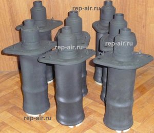

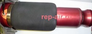

    35 это мизерный пробег! Ещё и в направляйках!
    Кстати и аранотты востанавливают!

    Все бы ничего, если бы до вас доставка стоила столько же, сколько она стоит по России...
    Сидел вчера, чесал репу, как и куда отправить на восстановление, ценники по доставке были конские...
    Заказал в итоге у пневмотроника два баллона арнотт второго поколения, с пыльниками, уже не красные... Так сказать - последний раз. Не попрет, буду, значит, думать, куда и как отправлять...
    В пневмотронике сделали скидку. И у меня приблизительно получается, что если я отправлю кому на восстановление и потом оплачу и за доставку до меня + собственно само восстановление - почти одинаково...
