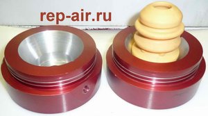

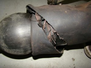

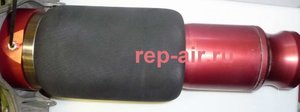

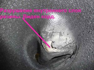

    Вот:
    Вот восстановленый арнотт.
    Вот устанавливают оригинальный отбойник, взамен маханькому арнотовскому:
    Вот разрушение рукава из-за плотной направляйки арнотт
    Вот оригинал с рукавом конти и направляйкой 2мм нержа.
