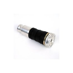

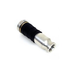

    Люди, а это что за баллоны? по цене ближе к первым, но не похожи же....

    Тот же Арнот, но еще самый первый, с алюминиевыми основаниями.
