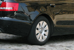

    На родине автомобиля такое тоже есть :-(.
    Есть летние колеса, практически закрытые без какой-либо вибрации. И есть зимние, которые неоднократно балансировались, но вибрация на 130-140 небольшая осталась. Все попытки ее устранить ни к чему не привели. Либо диски хреновые, либо резина кривая. Кончно, колеса здесь никто не моет, только если с машиной несколько раз в год.

  19. AMP
    AMP Модератор
    1 янв 2007
    81.385
    BMW
    Ответ: Новая А4 В7 - бьёт передние колёса и руль при 90+ км/ч?!?!?
    это же диски от Пассата =)
