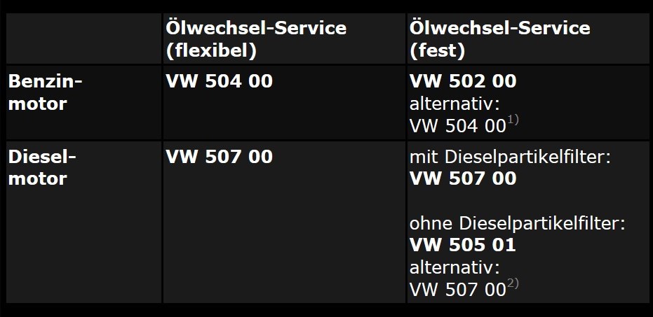

    Рекомендации и требования вообще то разные вещи ...
    1. AUDI рекомендует применять масло Castrol Edge Professional LongLife III 5W30
    2. AUDI требует применять масла соответсвующие допускам VW .
    http://a3bb.s4net.de/onboard/o_m00432.htm
    Поэтому если масло имеет необходимый допуск к использованию (спецификацию ) от VW , то имя производителя а также наличие других допусков , таких как SAE , API , ACEA , не говоря уже о допусках BMW , MB и т.д. в нашем случае не играют роли

    Одноклубники, подскажите, какое масло лучше долить Specific 502 00 или 504 00. Нужно долить только литр? Пробег 8000 км
    Какое лучше долить? Имеет ли существенное значение?
    1)Моторное масло Liqui Moly 5W40 Top Tec 4100 502 / 505
    2)Моторное масло Liqui Moly 5W30 Top Tec 4200 504 / 507
  13. vanso
    vanso Завсегдатай
    22 янв 2013
    519
    Audi Q5 2.0 TFSI
    В наших условиях лучше 502
