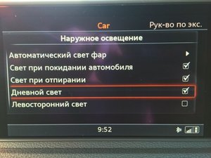

    Добрый день!
    Люди кто может помочь по кодировкам?
    Не могу включить менюшку отключения DRL (ДХО) в MMI...

    А3 8V 1.8 quattro ABT
    Заходим в блок 09 , далее Закрытая область код (31347), далее — Адаптация —
    Выбираем канал с названием
    (2)-Daytime running lights-Tagfahrlicht Aktivierung durch BAP oder Bedienfolge möglich
    и ставим значение — Aktiv
    после чего появляется новая строка в меню MMI
    После кодирования не забываем сделать перезагрузку MMI тремя клавишами, либо она сама перезагрузиться после 20 мин в выключенном состоянии
  4. roma_k
    roma_k Bad e-mail
    15 фев 2009
    29
    A3/8V 1.4TFSI 14г.
    Делал, перегружал - не появляется. В 5f ничего не надо адаптировать?
    у меня появилось
    Пысы. Внимательнее адаптируйте канал. Там много похожих
  7. roma_k
    roma_k Bad e-mail
    15 фев 2009
    29
    A3/8V 1.4TFSI 14г.
    А в каком меню это появилось?
  8. Grafik
    Grafik Старожил
    12 фев 2009
    5.497
    Меню наружное освещение

    Нет у меня такого меню. Ничего не пойму, вчера еще раз попробовал - не появляется и все... Может сначала надо активировать меню "наружное освещение".
    Или может кто знает где в Васи включается ДХО на "0" положение переключателя? Не понимаю, как я его выключил - не горит и все..?

    Это выглядет так

  14. roma_k
    roma_k Bad e-mail
    15 фев 2009
    29
    A3/8V 1.4TFSI 14г.
    Нет у меня такого. :cry:
    Может потому, что нет датчика света?
    Никто не знает, где этот "Дневной свет" прописывается в Васе?
