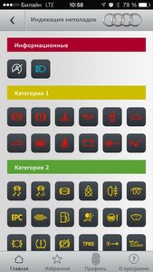

    отключал как то старт-стоп, на панели висело предупреждение о неисправности системы старт-стоп ))

    На панели висит знак что она отключена. Буква А перечеркнута. Знак не красный и не желтый. Знак этот появляется внизу БК, он естественно появляется так как мы это отключаем. И это не ошибка.
    Для информации посмотрите перечень знаков. Какие бывают и что означают

    Да, а мне то что показывать )) клиент увидел знак и сказал что с ним он кататься не хочет, вернул все обратно ))

    Grafik, чего это у вас за программулинка такая, со знаками? Я тоже хочу! :)
