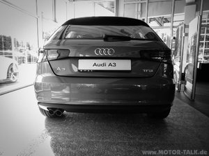

  5. Grafik
    Grafik Старожил
    12 фев 2009
    5.496
    А3 8V 1.8 quattro ABT
    Нашел интересные штатные темный фонарики_
  6. Do_you_feel_lucky
    Do_you_feel_lucky Участник форума
    2 июл 2012
    471
    A3(8VA)1.8/qu/DSG
    Кстати, да :)
    Когда забирал из салона свою, удивился, что фонари немного затемнены. Спросил у менеджера, он ответил - "это же S-line".
  7. Grafik
    Grafik Старожил
    12 фев 2009
    5.496
    Да, и у меня С-лайн и они немного затемнены, но эти еще темнее что на фото.
  8. plotnick
    plotnick Участник форума
    10 сен 2013
    247
    А 3 (8V)
    может они "завинилины" или тёмным лаком покрашены
  9. Grafik
    Grafik Старожил
    12 фев 2009
    5.496
    Это фото с салона в германии. врят ли диллер будет винилить)
  10. wonderer
    wonderer Новичок
    21 мар 2012
    86
    A3 8V 1.4
    По этому фото вообще не понятно насколько они затемнены.
