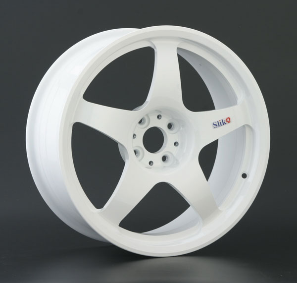

    Парни я с вопросом, вернее к тем, кто перешёл с 16-ого на 17 диаметр колёс, понятно что управляемость улучшится, а вот насчёт динамики!- это вопрос:shock:. спрашиваю потаму-что я обладатель двиг.1.4:) не хотелось бы терять и так не большое количество лошадок:shuffle: вобщем хочу на лето 17-шки, вот думаю стоит ли...:shock:
    хочу вот такие, кованные, и легче! и крепче!

    Бери! Снижение неподрессоренной массы ну очень положительно сказывается как на управляемости, так и на комфорте. 17", конечно, жестче, но если ковка, то жесткость будет скомпенсированна потерей массы.

    plotnick симпатичные диски...
    Цвет именно этот будешь брать?

    Да хочется именно белые,для белой машинки. В марте закажу( ждать 30-50дней), вот думаю придётся вылет штатный заказывать- гарантия блин)) в идеале взял бы ЕТ45. Вес( один диск,R17 с ет50вылетом будет 8300-8500кг. )

    Давай бери , будет хорошо смотреться ...

    лучше ковку посмотри за такие-то деньги!!!!!:ded: там Р18 стоит 12200р.
    вот например:http://slikline.ru/index.php?cPath=30_59 если что не реклама, сам собираюсь заказывать:umnik:

    А как у них с качеством?

    Yamato - китайское говно. Касательно ковки: нужно смотреть это forged flow, modular forged или forged monoblock. Первые - это просто литье под давлением и прокатка роликами, ну т.е. это вообще не ковка, у вторых кованый обод и литая сердцевина, третьи фрезеруют из кованой болванки.
    Кстати, еще из русской ковки есть zepp. Вообще, более ли менее стабильное качество было у всмпо.

    в течении пяти лет заседал на ФордФокусКлубе, так вот там десятки обладателей этих дисков, вроде не кто не жаловался. ну и сам давно мониторю просторы интернета на тему Ковки.
    вот статья про "ковку" (конечно может заказная, но для общего представления о производстве не помешает)http://msk.carobka.ru/articles/11339.html
    конечно цена подкупает.
    снова реклама какая-то получается:eek::D
