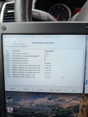

    Да я не понимаю, что с ней. При движении вперёд всё прекрасно, а вот когда включаю заднюю, и если сильно не придерживать тормоз, то сначала идёт непонятная быстрая вибрация (будто сцепление буксует), а потом начинает уверенно ехать. И на моменте начала движения всегда так.

    Сцепу в сборе махните и мехатрон обслужите. И будет вам счастье. Я так думаю.
