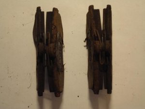

    Поменял тормозные колодки на переду. Заметил неравномерность износа внешних и внутренних колодок, внешняя колодка сточена намного сильнее внутренней, при этом и слева и справа примерно одинаково. Прошёл на них тыщь 30, может чуть больше. Вспоминаю предыдущую замену, была такая же неравномерность износа.
    Вопрос: такая неравномерность износа внешних колодок по сравнению с внутренними - норма или косяк какой с тормозами?
    З.Ы. Направляющие суппортов не клинят, ходят свободно, пыльники направляющих и поршней целые.

    чего ж тут нормального???? неравномерный износ да еще и клином... скобы меняйте с направляющими.

    Нет не нормально. Износ совсем равномерный и не будет, колодка со стороны поршня будет изнашиваться быстрее (поэтому на моделях с датчиками износа, датчик стоит именно на внутренних) но не на столько. Как я понял из фото, ваша наружная колодка практически не изношена. Не работают, а точнее не совсем правильно работает. То, что они свободно ходят еще не показатель. Но на вашем несте, если машинка проходит стенд проверки тормозов, я бы не заморачивался. Колодка, каждая по отдельности изношена не очень равномерно, а значит немного перекашивает и подклинивает. Ремонт до идеального состояния, может обойтись не очень дешево, а разница будет не значительна. Но только при условии нормального действия тормозов:
    - плавное замедление (без рывков) на асфальте;
    - На асфальте при торможении машину не стягивает при отпущенном руле;
    - на песочке, при реском торможении (но не очень, должен быть виден переход на юз) колеса уходят на юз одновременно (если есть АБС то разобрать тяжелее но можно: рискнок несколько удленнится или будет видны кратковременные юзы, зависит от АБС)
    Но лучше на стенде несколько раз тормознуть, там компьютер точнее разберется.

    Я сначала тоже уверовал в то, что с тормозами какой-то косяк. Но вот то, что износ с обоих сторон одинаков (на левой и правой стороне) меня поставил в тупик. Неужели вероятность одновременного возникновения одинаковой неисправности на обоих суппортах настолько высока, что они ломаются одновременно? и по одному и тому же сценарию?
    Вот было у меня с задним суппортом проблема, заел рычаг ручного тормоза, так произошло это на одном заднем суппорте, второй работал без проблем и до сих пор работает.
    На сами тормоза не жалуюсь, тормозит нормально, в сторону не ведёт. На юзе и на стенде пока не проверял равномерность торможения, но у техосмотра вопросов не возникало.
    Торрмозные диски менял, получается, три смены колодок назад (т.е.вчерашняя смена колодок - это третья). Стоит Textar. Самое интересное, что износ дисков с внутренней и внешней стороны вроде как одинаков, т.е. смотрю по бортику на краю диска. Инструментом не мерил, но на ощупь бугорок, что внутри, что снаружи одинаков ~1..2мм. Конечно это не показатель, т.к. бугорок на диске это окалина и она может просто скалываться.

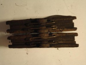

    вот интересно- вы действительно не видите клина на втором фото????
    у вас износ втулок в скобах( от этого и перекашивает суппорт приводящий к клиновому износу) и возможно самих направляющих. поменяйте скобы ,они идут с новыми направляющими, и не смазывая ничем кроме положенной на то смазки все поставьте на место.
    то что изос неравномерный- говорит только об одном- клинит не поршень а скобу в направляющих... если не хотите менять скобы, так хоть отбейте и отчистите всю ржавчину и окалину с скоб, колодка должна стоять свободно и иметь небольшой люфт в посадочном месте, и выковыривайте весь гуталин из скоб где направляющие живут.

    Клин действительно есть. Суппорт не равномерно двигается/прижимает колодки.

    Почему фантастики? Фотки же прилагаются. Если с наружной стороны колодка подклинивает, то при отпускании тормозов она остаётся тереться о диск и снашивается.

    Ага, и в том же положении и остается, пока внутренние колодки не сотруться.
    На картинки сношены внутренние колодки, а внешние сношены на скос. Вывод, подклинивает скоба, а точнее направляющие во втулках. Как написал сам же автор вопроса:
    А значит от диска они уж точно отойдут, а вот во время торможени (если ход действительно черезчур свободный) возможно подклинивание.
    Т.к. проблем с тормозами нет, я и написал, что не стоит сильно заморачиваться.
