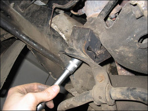

    Нормально ли ездить с такими подушками?(только правая подушка)
    считаются ли они просешими? см. Фотку
    может ли кроме подушек двигателя давать вибрацию подушка инжектора?

    А сам как думаешь? А принципе еще в рабочем состоянии. На счет вибрации не парься, практически все 80-ки колбасит. На новых подушках будет слегка поменьше.

    я думаю подушка не должна проседать вниз, упираясь в ограничитель...
    на моей мотор 3А, тяжелый. Еще кондишн на той стороне. И мотор, как у всех аклонен в ту сторону....
    в общем недоделали тачку в Ингоьштадте....
    думаю вставить два толстых шланга в проемы у подошки...
    посмотрим как получится

    на твоей тачке мотор полегче...наверное одинаковые
    на моей разные.
    правая с металлом помощнее, но, все равно, не выдерживает
    от люмфердера поставил, даже дня не протянула.
    сейчас стоят китайские - потянули полгода...
    на китайских (без номеров по ЕТКЕ) металл потолще и с глубоким ребрами
