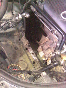

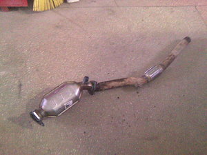

    Добрый день АК! Итак начнем.
    Я уже писал, что у меня установлен пламягаситель сделаный каким-то "народным умелцем" (помечу, что данные работы производились прошлым хозяином). Вобщем, работы проделаные по установке ПГ не были завершены, в результате чего сейчас постоянно возникает ошибка: "Неэффективная работа катализатора". Посему я сделал вывод, что никто не догодался залить в контроллер прошивку без второй лямбды или хотя бы поставить обманку.
    Для меня остается неясным - почему до возникновения ошибки (где-то пол года назад) машина перла как чё есть. Остается только гадать - может металическая сетка (набитая в ПГ) имела какие-то каталитические свойства, может еще что...
    Итак в данный момент времени ожидаю получения катализатора, а вчера провел работы по снятию ПГ вместе с приемной трубой и извлечение выше описанной сетки.
    На фото:

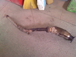

    1) ПГ + приемная труба

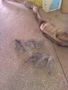

    2) Та гадость, которая была забита в так называемый ПГ
    3) Пространство где оно все должно стоять и работать. Эта фотка к тому, что я замаялся вытаскивать всю эту конструкцию. Открутить приемную трубу от "катализатора" кто-то пытался до меня, но ему удалось только зашлифовать все болты и гайки. Посему буду срезать гайки. И еще - достать ее мешал защитный кожух внутренного шруса, пришлось снять.
    4) Новый кат (который прийдет с минуты на минуту) не керамический, а металический. По описаниям они имеют меньшую эффективность, поэтому было принято решение поставить удлиннитель (кому интересно можите поискать на форуме, где-то было описание для чего это делается)

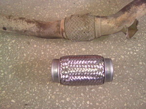

    5) Надо будет еще гофру новую врезать - старая изрядно потрепалась. Точно такой-же по магазинам не нашел, поэтому решил поставить немного длиннее

    Итак продолжаем:

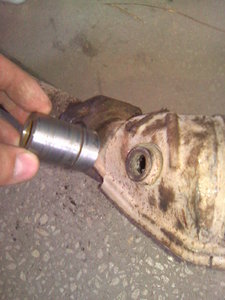

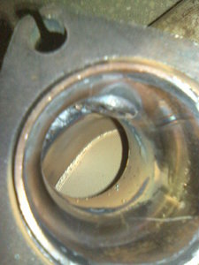

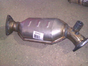

    Получил новый кат. сразу бросилось в глаза кустаность изготовления - вроде бы производство фирмы занимающейся именно выхлопными системами, а такая лажа, на втором фото видно, что сделан он из универсального катализатора, просто к нему приварены трубы и фланцы. Но надо отдать должное все размеры и геометрические пропорции полностью соблюдены. Еще надо отметить, что сам кат все-таки не металический а керамический (см. фото 1).
    Все было граматно заварено (аргонной сваркой): переходник-удленнитель под второй ЛЗ и новая гофра на приемную трубу. Правда потрачено вместо предполагаемых 500 рублей - 950 руб.
    Все совместил, собрал (см. фото 3). И поставил на место.
    Даже без сбрасывания ошибок сразу обратил внимание на уменьшение расхода и увеличение динамики.
    Доехал до товарища по АКлубу (evgenpc), скинули ошибки и прокатились немного - ни одной ошибки не всплыло.
    Завтра посмотрим - доеду до него еще раз считаем - если что-то будет обязательно напишу здесь.
