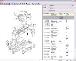

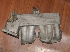

    сомневаюсь в номере запчасти.
    Помогите плиз.
    На картинке КЕ 07 Верхняя часть впускного коллектора для движка NG
    на картинке 4 видно нижнюю часть впускного.
    какой же ее номер?
    Я предполагаю что нижняя часть -это intake manifold
    lower part Или я ошибаюсь?

    Ответ: Номер впускного коллектора На NG2.3 Audi90
    http://www.elcats.ru/audi/parts.asp?mdl=074&unit=4C103A50
    а то у тебя на картинке не видать не фига
    п.2 Нижняя часть коллектора
    номер 034 133 202 A
    называется "intake manifold - lower part"
    Нет не ошибаешься. intake manifold только не lower, а upper part, это дословно воздухозаборный шланг верхняя часть, а то что там есть номер 18, так это крышка, их там две, спереди и сзади. А что на оригинале номер не сходиться с ЭТОСОМ? ЕТКА рус. -рулит!

    Да я коллектор ищу оригинальный для NG 2.3
    путаница с номерами.

    мне бы узнать вот какую вещь
    Достал я коллектор для пятициллиндровой карб версии...
    не знаю подойдет ли он на мой 2,3 движок
    Случайнг не в курсе?
    Список куда ставили эту деталь
    http://www.elcats.ru/fullinfo.asp?pid=5C439494&flags=2076
    Если знаешь что за мотор и машина, разберешься.
