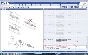

    Всем привет! Помогите пожалуйста по вину пробить номера задних внутренних пыльников шруса WAULC68E83A225575, их два варианта, а какой заказывать не знаю, и может по замене что подскажете? менял только на передних, с задними трудностей нет?

    См. вложение. Можешь смело брать GKN-Spidan. Они в оригинале идут.
    На картинке не то обвел. Смотри номер выше))) Не перепутай)))

    Спасибо большое за такой полный ответ! Теперь все понятно!)
