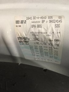

    Доброго времени суток. Помогите пожалуйста. Слетела кодировка с блока абс ауди а3, и нужен код авторизации.
    номер блока 1K0 907 379 BJ
    ESP MK60EC1 H31 0121
    vin: WAUZZZ8P29A024145
    шильдик с багажника
      349,6 КБ
      306
  6. Васыляка
    Васыляка Новичок
    13 апр 2019
    1
    Украина
    Т.к выше авто А3 индивидуальной комплектации прокатит эта 11424012092400FE000C02E8901E0041010000
    только в 15-16 байтах поиграться наличием допов, это TPMS и др. Помощь трогания в гору уже закодировал.

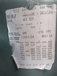

    Zdrastvuite rebiat.pomash mne nujna vashakak login i kodirovku uznat ot maey mashini.a4 b6 1.8t amb. quattro.5 mexanika.2001 goda.abs blok mne nado kadirovku sdelat abs blok nomer 517A

  9. serd
    serd Живу я здесь
    22 окт 2011
    1.610
    Архангельская обл.
    Allroad 2.7Т 05 г.
    Логин -
    • 0?xxx: Chassis
      • 5 = Audi A8 (4D)
      • 7 = Audi A6 (4B)
      • 9 = Audi A4 (8D) / VW Passat (3B)
    • 0x?xx: Brakes
      • 3 = FNRG-60 (Teves/ATE) [PR-1LA/1LG]
      • 4 = FN2/HP2 (Dual-Piston) [PR-1LX] & Brembo [PR-1ZL]
      • 5 = FN3 (Teves/ATE) [PR-1LB/1LE/1LF/1LT/1ZC]
      • 6 = C54 (Lucas) [PR-1LZ]
    • 0xx?x: Engine
      • 5 = 4/6/8 Cyl. Diesel
      • 7 = 4/5 Cyl. Gasoline
      • 9 = 6/8/12 Cyl. Gasoline
    • 0xxx?: Transmission
      • 3 = Manual with Low Range (only Audi A6 Allroad)
      • 5 = Manual
      • 7 = Automatic (01L/01N/01V)
      • 9 = Multitronic (01J)
    Кодировка -
    • 0?xxx: Chassis
      • 4 = Audi A4 (8D) / VW Passat (3B)
      • 6 = Audi A6 (4B)
      • 8 = Audi A8 (4D)
    • 0x?xx: Brakes
      • 1 = C54 (Lucas) [PR-1LZ]
      • 2 = FN3 (Teves/ATE) [PR-1LB/1LE/1LF/1LT/1ZC]
      • 3 = FN2/HP2 (Dual-Piston) [PR-1LX] & Brembo [PR-1ZL]
      • 4 = FNRG-60 (Teves/ATE) [PR-1LA/1LG]
    • 0xx?x: Engine
      • 5 = Manual
  10. serd
    serd Живу я здесь
    22 окт 2011
    1.610
    Архангельская обл.
    Allroad 2.7Т 05 г.
    Скорее всего логин 09575, кодировка 04275...
  11. Daviddo83
    Daviddo83 Новичок
    24 дек 2019
    3
    Грузия
    Sposibo bolshoeeeeee za pomash.login i kodirovka podoshlo
    serd нравится это.

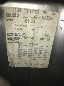

    Добрый вечер, помогите прописать блок ABS,Audi A6 C5 (132 kw 180л.с.)автомат с понижайками 2000г.и. Передний привод.
    Вин(WAUZZZ4BZ1N039381)
  14. serd
    serd Живу я здесь
    22 окт 2011
    1.610
    Архангельская обл.
    Allroad 2.7Т 05 г.
    попробуй логин 07557, пароль 06257
  15. XARTEMX
    XARTEMX Новичок
    28 янв 2020
    2
    Украина
    Спасибо,завтра испытаем)
