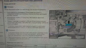

    Подскажите где номер двигателя на 2'8 ???
    Только пишите кто сам видел, а не "читал, слышал где то". Двс по гарантии меняли в 2012. Пока документы в процессе запроса. А у нас в Татарстане свои законы. Без сверки номера двс нет никаких регистрационных действий.

    На стыке двс и акпп это как понимаю сзади ( т.е с противоположенной стороны от радиатора) ? Со стороны салона. Но по картинке как будто со стороны приводных шкивов. Т.е спереди.

    ГРМ у этого мотора сзади.

    Всем привет. Грм конечно сзади. Но картинка правильная, а описание к картинке не правильное. Спереди номер. На картинке патрубок тосольный и датчик температуры. Так же ваккумный клапан. Номер прямо возле головки блока. Площадка ровная и все видно.
