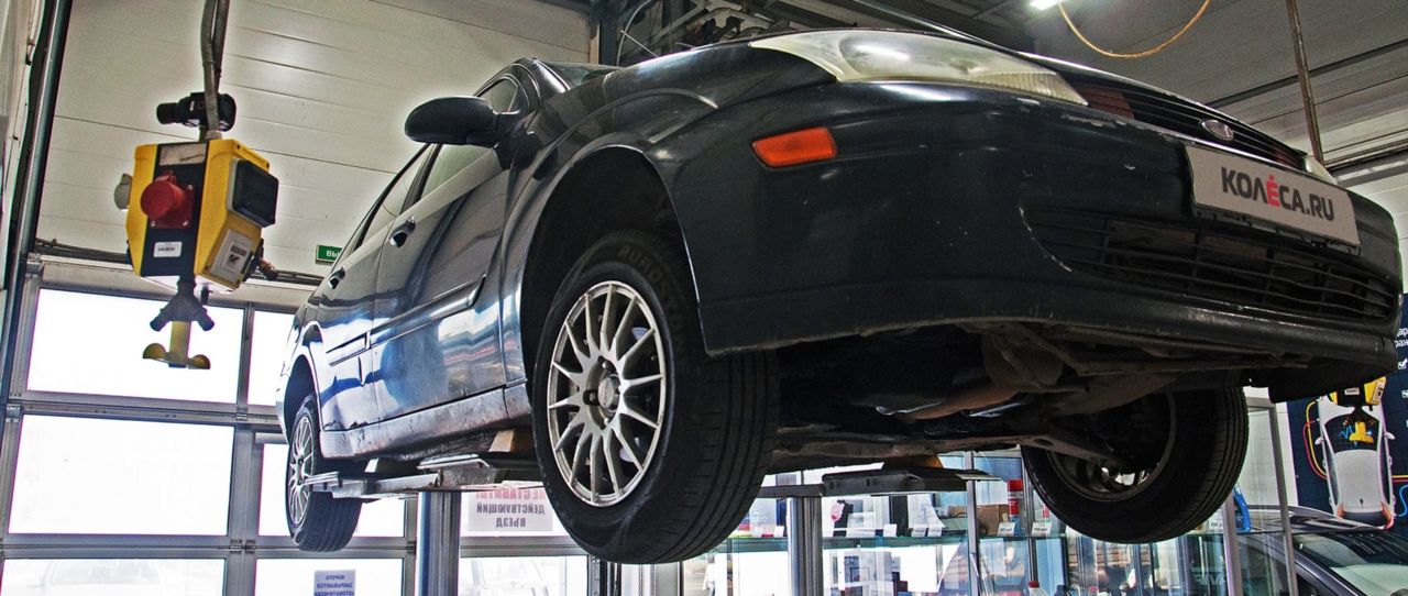

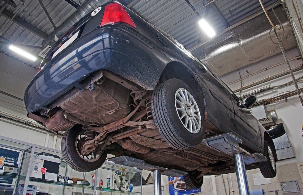

    В качестве подопытного мы пригоним Фокус 2002 года выпуска с туманным прошлым и неясным будущим, родной пробег которого можно оценить тысяч в триста. Разбираться с его рычагами нам поможет «Дисконт Автосервис РОЛЬФ» и в лице специалиста СТО Сергея Стружака. Что же, надеваем перчатки.
    Тянем-потянем…

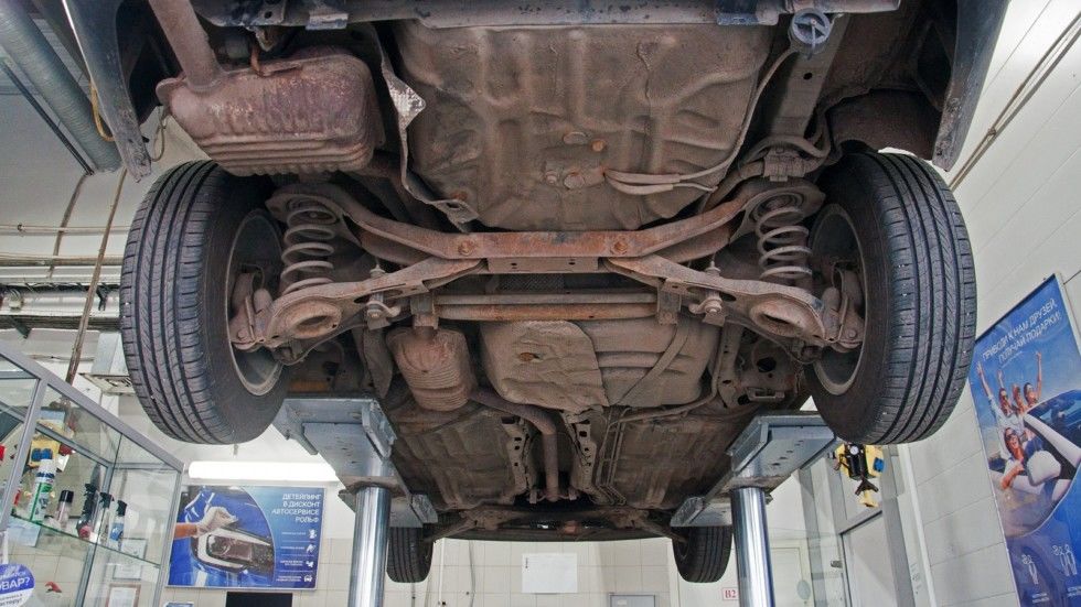

    Переживая за нашего подопытного старичка, поднимаем его потихоньку. Странно, но у этого Фокуса кузов оказался крепким: пол и пороги не гнилые, переживать за него не стоило. Может, там и подвеска в идеальном состоянии?
    Нет, нам повезло: тут есть, на что посмотреть.
    В общем-то, вся диагностика сводится к проверке амортизаторов, пружин и сайлентблоков рычагов.
    С амортизаторами всё просто: нет потёков – значит, всё хорошо. Разумеется, если они уже не вытекли полностью. Но амортизаторы в нашем случае рабочие, следов масла на них нет. А если бы с ними что-то оказалось не так, то пришлось бы отдать по 1 900 за каждый амортизатор и замену пары ещё 1 600 рублей. Радуемся и смотрим пружины.
    По словам мастера, пружины тут «вечные». Соглашусь, но иногда они ломаются. В этом случае диагностировать нечего: сломанную пружину видно сразу. У нас они целые, поэтому переходим к самому интересному, к рычагам.

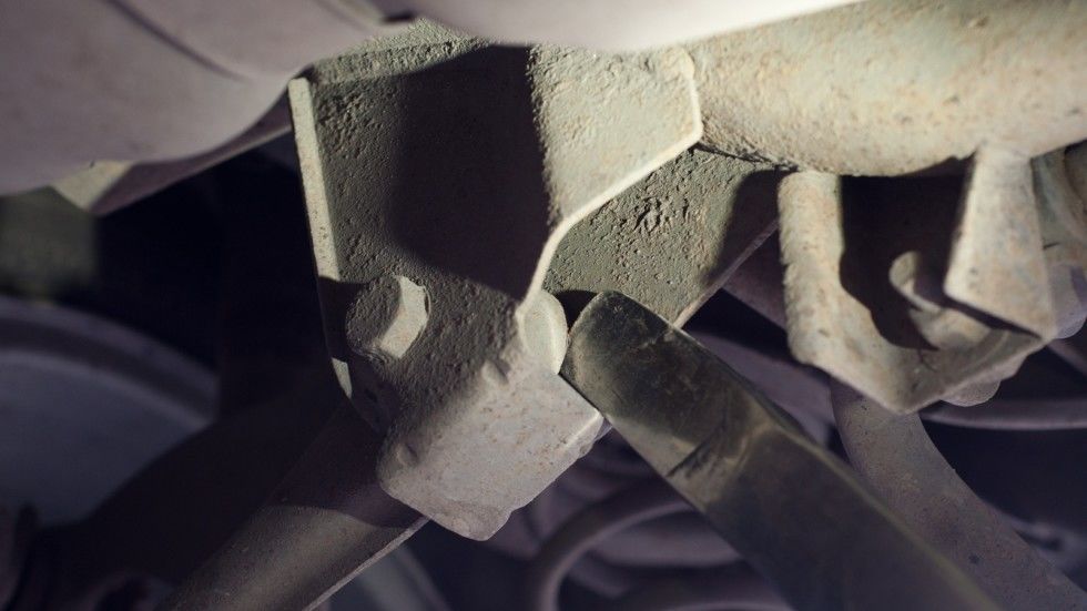

    В них нас интересуют в основном сайлентблоки. Для их проверки нам потребуются только монтажка, фонарик, немного физических сил и внимания.

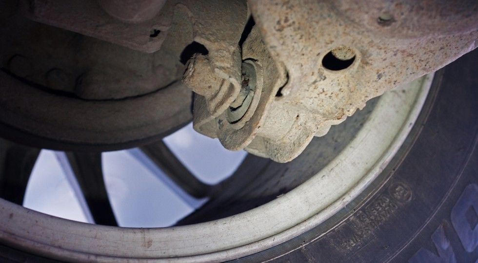

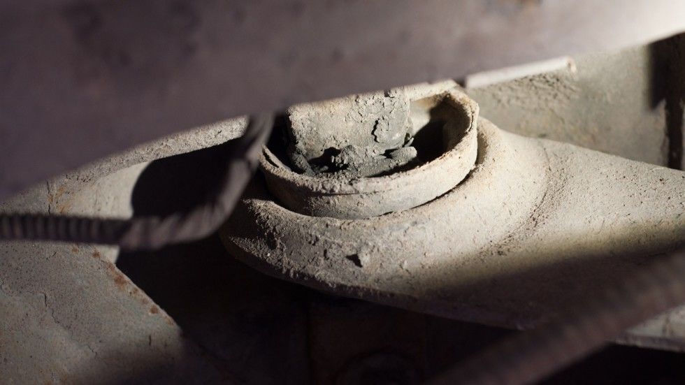

    Если сайлентблок умер окончательно, то этот факт виден и без помощи монтажки. Например, классические трупы видны вместо передних сайлентблоков заднего продольного рычага. Оригинальные они стоят 2 500 рублей, аналоги – от 1 000. Замена обойдётся в три тысячи за сторону.

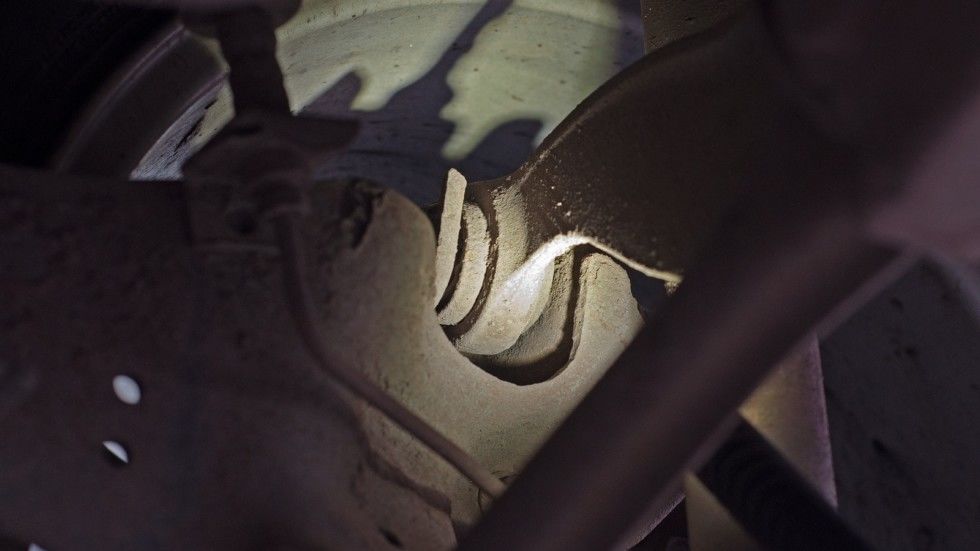

    Следующий рычаг – серповидный, он же – верхний поперечный. Тут у нас всё в порядке, новые не только сайлентблоки, но оба рычага в сборе. В сборе они, кстати, стоят по 3 500 рублей за штуку, замена обойдётся в 1 800 рублей за сторону.
    Для более качественной проверки придётся взять монтажку и покачать рычаги около сайлентблоков, уперевшись ей в любую неподвижную часть. Если при нажатии на монтажку видны следы расслаивания сайлентблока, то его придётся менять.

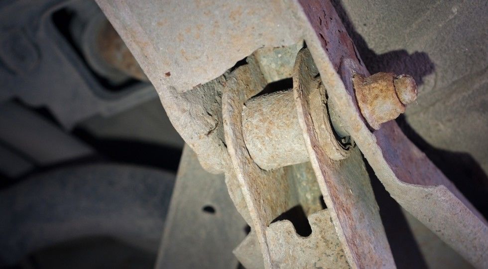

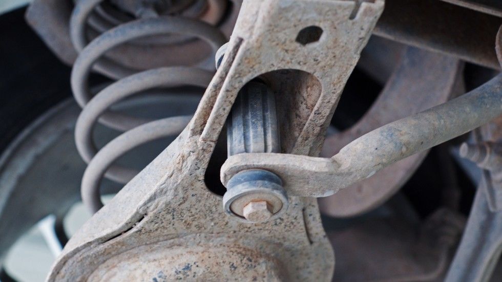

    Для проверки сайлентблоков задних нижних рычагов (поперечных или подружинных) монтажка не понадобится. Тут ещё одна типичная картина мёртвых резинок. Обратите внимание на смещение рычага в поперечине. Это говорит о том, что сайлентблок в этом месте мертвее Тутанхамона. Если же на глаз этого не заметно, то в помощь придётся опять звать монтажку.
    Что с ними можно сделать? В идеале возможны два вида ремонта. Первый – замена только сайлентблоков рычага, комплект которых обойдётся в 2 400 рублей за четыре штуки. Такая работа в сервисе стоит пять тысяч рублей. Но такой способ подходит только первый раз. При втором ремонте придётся менять рычаги в сборе: отверстия в нём становятся овальными, и бесконечно менять в них сайлентблоки не получится. К тому же у первых Фокусов эти рычаги из-за коррозии, бывает, ломаются. Так что лучше не рисковать и заплатить за них по 3 800 и за замену ещё 3 000 за обе стороны.
    В нашем случае второй вариант явно предпочтительнее, тем более, что менять придётся весь комплект сайлентблоков: они своё отъездили уже с обеих сторон.

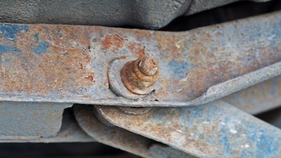

    Теперь переходим к деталям, которые кажутся многим незначительными – к болтам. Самую большую головную боль вызывают развальные болты. То есть, которые крепят задние нижние рычаги к поперечине. Они ржавеют быстро, поэтому если их не смазывать в профилактических целях хотя бы раз в два года, открутить их становится невозможно. В этом случае их обычно срезают.
    По большому счёту, все болты многорычажки в продаже есть отдельно, можно обойтись покупкой только необходимых. Но на практике комплект всё равно обойдётся дешевле (стоит он три тысячи), чем покупка этих болтов по отдельности. Хотя есть настойчивые люди, которые подбирают сюда болты от наших автомобилей. Например, в Интернете можно встретить рассказы о том, как при замене подпружинных рычагов обходились болтами, купленными в «вазовском» магазине. Может, кому-то эта информация пригодится, но я вам этого не советовал.
