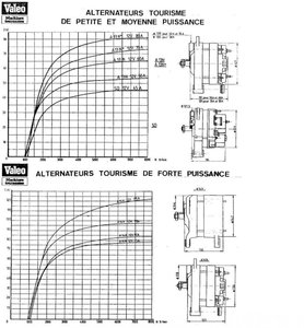

    Вот смотри по графику и не забудь что шкив генератора в 3 раза меньше чем шкив мотора т.е. скорость вращения генератора в 3 раза больше.
    Для холостых 3 х 600=1800об/мин!

    Получается граница примерно. Сколько может отдать примерно равно тому, что требуется.
    Что характерно, для 12 вольт даны параметры.
