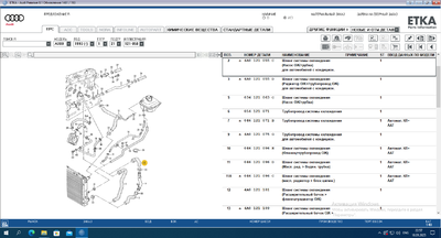

    год назад ставил что-то там от жигуля (пришлось подрезать) - теперь опять потек.
    кто как выходил из положения?

    и еще, чем они отличаются - с разными литерами в конце?

    наврал с кодом!
    VAG 4A0 121 109 B
    кажется этот

    хм. в вс вечером долил, проехал свои 40 км, сейчас пошел удостоверится, откуда капает - а как назло ничего никуда не ушло. под машиной ни капли. и в бачке всё на месте.
    в конторе про тот шланг ответили, 1000 рублей.
    вот нет уверенности - то ли этот тек, то ли тот, совсем нижний, который на термостат (следы и там и там, на мелком могло остаться с установки, на большом - могло накапать сверху или мог сам потечь.
    похоже, просто на морозе хомуты фигово держат.

    сейчас бы еще понять, какой из них.. (и вообще в них ли дело - я уже начинаю сомневаться)
    дважды после морозов была нассано поперек всего передка. но из криминала - вот только на этих патрубках и увидел характерные следы. радиатор как будто сухой и чистый.

    он же обычный без изгибов, но с разными диаметрами
    https://www.drive2.ru/l/548342667642143883/

    я у Salers как раз и выяснял. но пока заказывать смысла мало - выше подробнее написал.
    либо этот 15, либо 3, либо 1. по-моему там нижняя как раз с металлической трубой, значит 3.

    если кондюка нет то №1 кат.№ 4A0121055
    доступен к заказу мейли за 1500 р.

    кондюк есть.
    ну вот, сейчас проверил еще раз (с вечера вс) - ни намека на красное... похоже, оно только в морозы...
