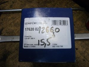

    а кто сказал что 02 не китай.
      57,4 КБ
      305

    avs, а чё внутри???? Шлак?

    если честно что внутри непомню,приедет клиент тогда посмотрю.
    а вот с цифрами 01,но эти хорошего качества.
