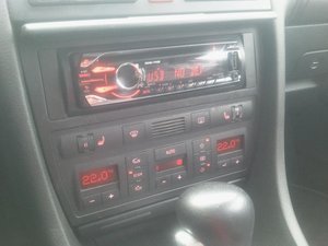

    возвращаюсь к теме звука в машине. спасибо всем прореагировавшим))) может кому то интересен будет мой опыт.
    надоело слушать только радио и кассеты))) решился.... все выходные мучил машину, но изменениями остался доволен! все ооочень бюджетненько и по простому. все компоненты куплены, лежали и ждали своего часа.
    для начала поменял магнитолу на Sony CDX-GT575UE (2500р) и родные динамики заиграли совсем по другому! правда только передние. встроенный саб подключать не стал...
    вполне вписалась в интерьер...

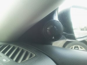

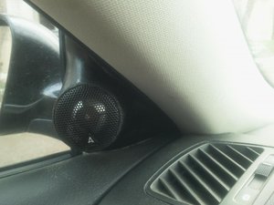

    потом поменял передние динамики на Art Sound AS 6.2 (3800р) звук еще стал лучше. только вот пищалки из штатных мест пришлось убирать и ставить в "зеркала" а то высоких частот мало было и звук низковато расположен был.
    чулочно-носочная технология))))

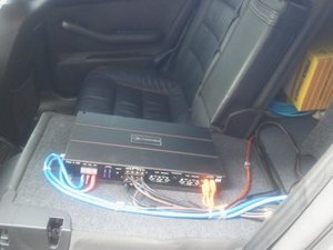

    ну какой же звук без усилителя и саба!))) Phantom PSA 4.120 (2600р) с этим пришлось повозиться. проложить всю проводку под ковер оказалось геморным((( а усилок поселился на спинке заднего сиденья. теперь все заиграло чище и на большой громкости.

    а в чем проблема была с проводкой? Питание и разводка на акустику новая, параллельно штатной делалась? Усилитель лучше убрать со спинки. Либо двойной пол делать под это дело, либо сбоку под обшивку вырезать и прятать. Там так же по носочно-колготной технологии...)) все равно стэлс делать, заодно и под усилитель место...))
    на спинке провода могут ходить туда-сюда и со временем что-нибудь да случится......да и не эстетично это...)
    стэл на сколько литров делать будете? оптимально для него будет 17 литров - это если на качество. Если надо чтоб "бухало" и качество звучания не в приоритете , то саб лучше сменить на другой...)

    проблема с проводами была в разборе салона(не всего конечно) долго и муторно)))). все можно сделать на много правильнее и красивее, но не хотелось долго возиться. может чуть позже переделаю....
    проводка вся новая конечно. с одной стороны сила, с другой витая пара. все провода закреплены и не болтаются вроде, кроме тех которые на саб идут. согласен с 17 л. именно такой обьем и хотел делать. буханье это не моё)))))
