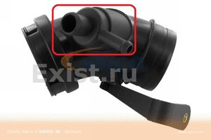

    Я имел ввиду этот клапан.

    да вот это и есть некая хрень, которую условно можно назвать клапаном, а на самом деле это типо маслоотделитель, турбулентого принципу, чет вылетело из головы как зовется...
    с какой машины изображение? там внутри мембранка стоит из тонкой бензостойкой резинки, которая сворачивается в трубочку через пару тыщ км... (похоже на прокладку бензонасоса от тазов, если кто такие помнит) я его зову "бочонок" на своем моторе, трубка тонкая к нему со временем пережимается и перестает подводить разряжение, мембранка сворачивается и вся ета вершина немецкой гениальности перестает работать абсолютно... даже сомневаюсь что оно вообще работоспособно....
    но это никак не блидер ;)

    1.8 adr вроде. Я знаю что это не блидер по этому и писал
    Думаю так, если нет ошибок по дрыгателю и эти симптомы проявляются только в морозы и на холодном двс, я начал копать именно с системы вкг. Интересно что у него в 32 группе.
    Маслоотделитель на 1.8 стоит помоему в клапанной крышке.
    з.ы я не мастер по двс, опираюсь только на свой опыт, но истину хотел бы знать.
