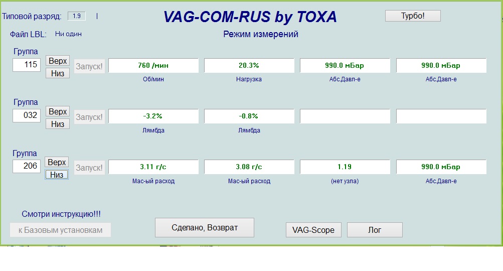

  10. DART_SIRIUS
    DART_SIRIUS Новичок
    15 апр 2013
    51
    A4/B7Q 1.8t BFB
    #6670 DART_SIRIUS, 29 окт 2013
    Привет Миш, прокомментируй плз.
    Сделал опрессовку дыр не нашёл воздух стравливается только через турбину и булькал в масле, но после надел патрубок на дроссель, накачал и в соединении зашипело, хомут перевернул все стало нормально , шипение пропало. Но при опрессовке с патрубком надетым на дроссель воздух как я и говорил выдувает через клапана в трубу.
    Кстати запрашиваемое и реальное давление на ХХ у меня всегда было 1 Бар, а сейчас 990 мБар, почему?
    Вот посмотри 32гр что скажешь ?
    32гр -3.2% -0.8%[​IMG][​IMG]

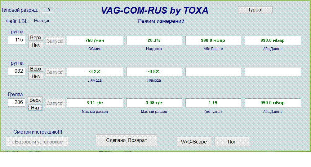

  11. DART_SIRIUS
    DART_SIRIUS Новичок
    15 апр 2013
    51
    A4/B7Q 1.8t BFB
    #6671 DART_SIRIUS, 29 окт 2013
    32 гр -3.2% -0.8%
    Почему-то фотка не загрузилась

  17. Mihanaft
    Mihanaft Живу я здесь
    9 сен 2012
    3.502
    A4 B7 2TQ
    это более менее норм. хомут и пропускал )))) скинь ошибки, показания в 32 обнулятся, дальше будешь наблюдать...

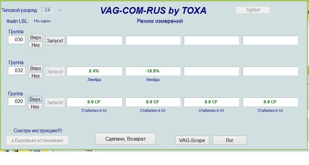

  19. DART_SIRIUS
    DART_SIRIUS Новичок
    15 апр 2013
    51
    A4/B7Q 1.8t BFB
    Сегодня залез в 32 группу, а там опять 0.4% и -18% ваще хрен знает где эту дыру искать :confused::shock:
  20. DART_SIRIUS
    DART_SIRIUS Новичок
    15 апр 2013
    51
    A4/B7Q 1.8t BFB
    Миш, как думаешь может через ВКГ пропускает? Что посоветуешь ?
