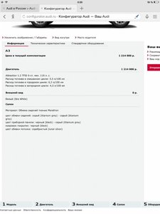

    Что то опять какие то не стыковочки выходят... Цену на газ почему российскую берете?! Италия, Испания, Германия 0,55 0,56 0,57 евриков по нынешнему больше 40р/л. Расход опять же у вас странный, у меня 2.0 расход при 80-7,5-8л ; 80-130 грубо говоря 10литров. По сути 1,2 в режиме езды по правилам, должны на порядок меньше есть. Вот то что пишут ОФЫ, см вложение, те где то 5-6 литров должно получаться бензина, вы тратите 6-7 газа, который почти в 3 раза дешевле бензина, те это 2 с чем то литра бензина на сотню(если заменить газ бензином) прибавляем к вашим 2-3 литра которые и так тратяться получаем 5 литров бензина, и это грубые подсчеты!
    5 литров смешенный цикл....
