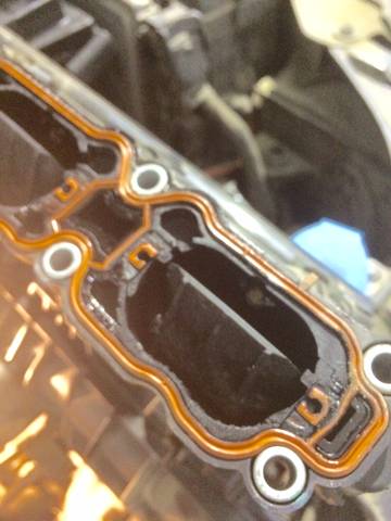

    Прикольно...
    Снимали коллектор недавно на 8V, но там пробег детский был 18-20 ткм.
    Этто печально...

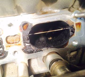

    овосч
    не понял про 8 форсунок, но по поводу впуска... надо маслопомойку тебе нормальную поставить, иначе так и будет забрасывать на впуск через обратный клапан. посмотри штатную маслопомойку, может там уже все плохо.

    Q7 3.0TDI
    У нас в 8V - 8 форсунок, первая в пластиковом впуске, вторая непосредственно в камеру. Уже 5 мастеров спросил, говорят при непосредственном впрыске всегда много срани и у меня все норм.
    Некторые говорят, что это вообще идеальное состояние для непосредственного впрыска, но что то я в этом не уверен.
    А отзывов от владельцев 1.8tsi gen3 найти не могу, мотор свежий

    A3(8V) Quattro DSG
    Я чистил впуск и дроссель на 60 тык. Тяга равномерная, падения мощности не ощущаю, так что пофиг что там внутри
