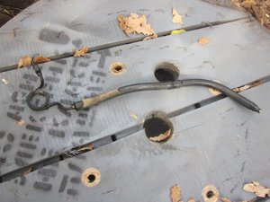

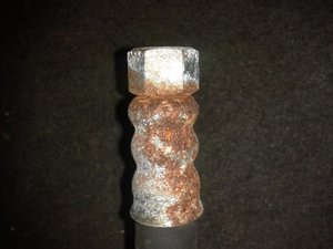

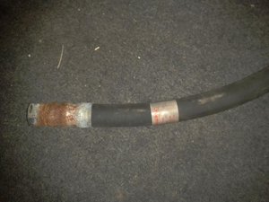

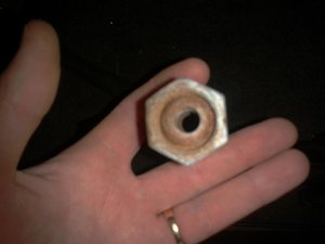

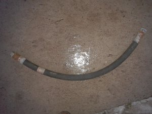

    ну вот и фото, ссори за задержку небольшую
    шланг лежал в месте запаски, поднимаю крышку, а там вода, короче шланг заржавел.
    но видно в принципе всё, даже бирка нашего завода в городе осталась\
    вот на такие соединения у меня переделана система.

    Чё то у нас разные шланги чтоли?
    За фотки спасибо!

    Ага, разные у вас. У него уже переделанный )

    Понятно, что переделанный, но концы которые к рейке прикручиваются тоже совсем разные. Или у него ещё и переходник какой нибудь на рейке должен быть, так как резьбы обе внутренние получаются.

    Он фото выложил запасного шланга не переделанного
