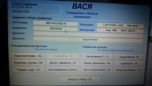

    Это КОДИРОВКА блока, а не АДАПТАЦИЯ. Это там где нули и другие цифры...

    Вот тут...

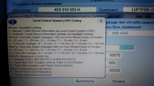

    Не надо так делать. Адаптировал каен один - ему так не понравилось.
    Лучше выстави что намерил, а в кодировке (как в 23 посте) вместо 55 выстави 77.
    И ты получишь желаемое и машина будет знать что с ней происходит.

    У себя на Аллроуде С6 так сделать не получилось, кодировка в блоке стояла 0000210 и исправить её не даёт и подсказки такой же как на картинке на А8 не пишет. Как тогда занизить или увеличить дорожный просвет?
    Раньше делал это занижая или завышая показания и получал нужный результат, но тоже ощущения были не очень, особо при завышении.
    Как все таки поступить?

    С помощью обычных шнурков, типа ВАГ-КОМ, можно прописать правильную кодировку, и адаптировать нужно будет стандартно. Соответственно и цифры писать с учетом как хочешь - если выше, то цифры меньше, если ниже, то значения больше.
    С помощью ВАГ-КАН-ПРО можно подменить конфигурационный файл контроллера пневмы, а в этом файле написать другие высоты для каждого положения.
