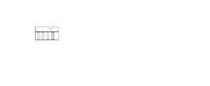

    Добрый вечер,товарищи! Может быть мой вопрос и глупый..но не могу найти на маховике 0, есть только срез на маховике, это и есть ВМТ? или все таки искать нолик?
    Вот такой вот срез:

    Не ты один искал нолик , я тоже по привычке искал его ,а оказалось просто срез .

    Попробую почистить, но скорее всего это и есть ВМТ, только вот черточки | для угла опережения зажигания тоже нет..

    Вообщем нолика я не нашел..выставил вмт при помощи деревяшки в первом цилиндре, маховик ровно встал на этот срез который я указывал) видимо это и есть вместо нолика) Выставил зажигание на слух, немного плавают обороты на горячую буквально +-30-50, думаю нужно выставлять точнее зажигание, стробоскопа нет, и как войти в базовые настройки тоже не знаю..
