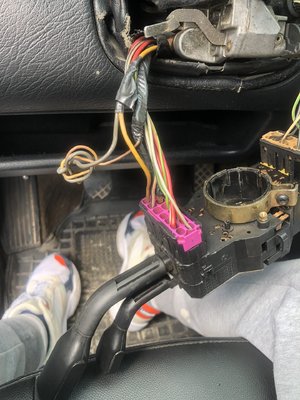

    Привет така проблема) Нету ближнего и дальнего света..Только если моргать дальним есть..Разобрал и на фишке така хурма..Незнаю как зделать сток..
    Audi 100 A6 C4 1.9 tdi

    Что у тебя под изолентой мы должны сами догадаться?

    12A60192-631E-46B1-BC7B-C80D89FF0D03.jpeg При исправном замке зажигания и подрулевом переключателе судя по проводам у тебя освещение должно работать.

    Контакты в подрулевом подгорели скорее всего.

    У меня контакты были в идеальном состоянии для 20 лет, просто пришлось немного подогнуть, что бы появился "дальний".

    Я бы поставил разгрузочные реле после ремонта. Так как провода на лампы там идут напрямую и контакты эти сгорают у каждого первого.

    А вы разбирали подрулевой переключатель? Вы видели этот силовой переключатель? Мой был изношен не из-за большИх токов, а из-за механического износа, электротехническое серебро всё же не такой твердый металл...

    Я ставил реле не потому что оно якобы не сгорает, а потому что подрулевой переключатель вещь в наших широтах довольно дорогая и замена ее на часика полтора с перекурами. Плюс надо ещё после прогара подумать как быть с подплавленным разъемом. Установка реле решает все эти вопросы не раз и навсегда, но упрощает и главное удешевляет последствия в несколько раз.
