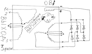

    Вот схемку накидал для тебя на досуге. Учи как работает генератор. Будут вопросы пиши... 1111111111111.gif

    Обмоток ты нарисовал канешн от души.....

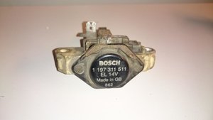

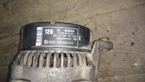

    Короче говоря наконец-то я решил проблему недовозбуждения без всяких колхозов.Дошёл черёд переборки генератора и поменял реле.Поставил родное и просто новое.С 700-ста оборотов пошло возбуждение.Номер реле потом напишу,если кому интересно

    Вот номер реле и генератора

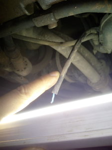

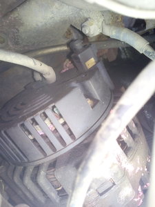

    апнем тему. А6 2,4 BDV 2003. Нет зарядки пока не газанешь, глянул на генератор и обнаружил, что к нему подключен только толстый провод и фишка от возбуждения без провода. Поковырялся рядом с геной и нашел обломаный синий тонкий проводок. Идет вместе с проводами на датчик уровня масла. Это провод возбуждения или ковырять дальше?

    Да это этот проводок,можешь его проверить,при включении зажигания на нём должен появляться "+",но судя по описанию и цвету это именно он.

    поключил проводок к фишке и все заработало.:icon_alc:
