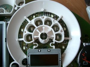

    Про фольксы не скажу, а в приборке А6 можешь попробовать поискать "лампочку":

    В место лампочки светодиод. Но это не меняет сути решения вопроса.
    Просто тока лампочки (светодиода) приборки нехватает чтобы возбудить генератор на ХХ.
