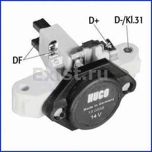

    Была похожая ситуация (с необходимостью подгазовки после запуска, иначе заряда не было) - излечилось заменой родной таблетки бош на таблетку HUCO, как на фото выше.
    Попутный бонус - уменьшилась термокомпенсация напряжения по мере прогрева. Машина - американка, таблетка по дэйт кодам еще родная - видать под жаркий климат регулятор всунули.
    Ну шоб акум не кипел, экология и все такое...
    По итогам пару раз было, что после ночной езды и пары дней последующей стоянки стартер уже не крутился:(.
    С HUCO при запуске в -15С в бортсеть сразу, без подгазовки, валит без доп. потребителей 14,6В (много, но трудно-исправимо), с фарами и климатом 14,1В и на горячем движке с фарами, климатом и подогревом заднего стекла меньше 13,6В не было.
    С родной таблеткой бош на горячую, при фарах и климате было 13,2В - виновата чрезмерная термокомпенсация (по инфе из инета около минус 25мВ/Гр.С), заряд акума при таком напряжении уже не происходил.

    А какой номер таблетки HUСO ставить?130573?Этот номер вроде как для BOSСH генераторов

    Думаю для регулятора не так важно чтобы HUCO, важнее чтобы не бош. Знакомый купил бу ген бош без счеточного узла, установил Cargo 134687 за 7 баксов - тоже полет нормальный. Фотки где-то были, но лучше искать регулятор по номеру гены, чтобы конструктивно был совместим.
    Отсутствие заряда после пуска у бошевских регуляторов это скорее всего фича такая, чтобы при запуске движка ток возбуждения не потреблять. Ротор гены имеет остаточную намагниченность, подгазовка после пуска движка даже без тока возбуждения вызывает скачек напряжения в сети - может быть бошевский регулятор этот момент отслеживает и тогда уже включается в работу, но это чисто как теория немецкого заговора :).
