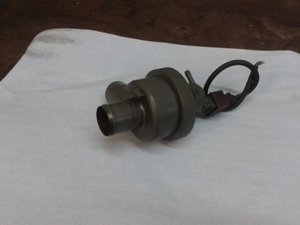

    Почитал про свой мотор,нашёл там интересную штуку.На мотор KV ставился клапан принудительного холостого хода
    на просторах интернета,эта информация подтверждается.
    Но надпись на самом клапане переводится как клапан рециркуляции отработанных газов.
    У меня,этот клапан снят.
    Теперь вопрос,в нём ли это дело,и стоит ли его искать?!

    Ну да, похож на клапан принудительного ХХ. Глупый вопрос - все трубки от него заглушены?

    Все заглушены)))
    Пробовал его ставить,результатов никаких...
