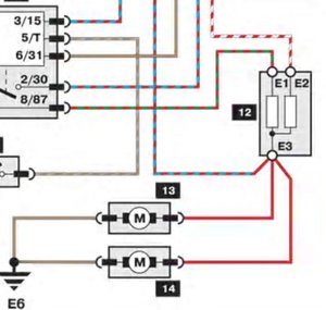

  12. sim_a100_2.3_92
    sim_a100_2.3_92 Старожил
    6 дек 2003
    29.156
    ВАЗ 21083
    Ответ: Нет низких оборотов вентилятора
    12 - блок сопротивлений с тремя выходами
    14 - вентиляторы
    Это для 100 С4

  13. Serg Gri
    Serg Gri Guest
    "Киниматика" работает примерно так
    Всё понял, всем спосибо, а у кого подобная проблема могу поделиться.
    Значит так:
    1. включаешь климат-контрольна HI или LO включается вентилятор на очень маленьких оборотах (на AUTO и ECON не запускается). Напряжение идёт через всё нагрузочное сопротивление. Провода красночёрный-вход, чёрнокрасный-выход.
    2. при достижении (у меня) 95 градусов включаются низкие оборотывентилятора (большие чем при включении климы). Напряжение идёт через половину нагрузочного сопротивления. Провода белый-вход, чёрнокрасный-выход.
    3. при достижении (у меня) 100 градусов включаются вентилятор на полную катушку. нечего через сопротивление не идёт.
    :up:
