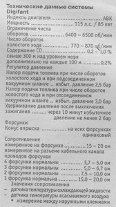

    Я чего то тоже сейчас репу чешу в связи с цифрой 3%.
    Я не прошел ТО из-за 2,05%!!! Сказали: "у вас должно быть не более 1%" :shock: А 1% это как раз максимум у Дигифанта. Может они ориентируются на модель машины при вынесении вердикта...

    Вот данные Дигифанта:

    Судя по таблице, при замере СО, они должны смотреть на год выпуска автомобиля, а не на то, что должен быть в ней катализатор или нет. Нормы у всех одни, 3% на холостом ходу и 2% при 3000 об\мин.
    Для меня странно, почему они делят автомобили «с катализатором» и «без катализатора»!?
