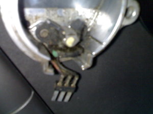

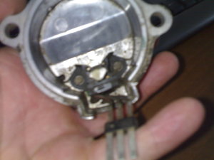

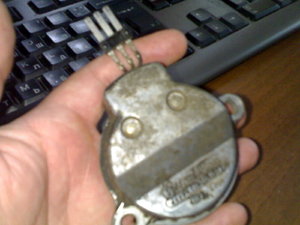

    Виставлю фото своего старого фото датчика хола,как и обещал автору теми,извините за качество,фоткал телефоном

    Проблему уже решил. Причина - сдох датчик холла. При его разборе и осмотре было выяснено, что он тоже был вколхожен - следы пайки на контактах и термоусадочная трубка его выдали.
    Датчики с маховика и коленвала, кстати, оказались рабочие - на ногах 1-2 должно быть сопротивление порядка 1 кОм. Остальные ноги не должны прозваниваться тестером.
    Прозвон по магазинам запчастей - цена ДХ 4т.р.
    Поездка в магазин тазовских запчастей - лучше всего подходит ДХ от 2109. На вид такой же, цветовая маркировка и порядок контактов тоже аналогичный. Цена 85 рублей. Взял пучок. По высоте он несколько больше, но все решилось доп. уплотнительной прокладкой на крышку.
