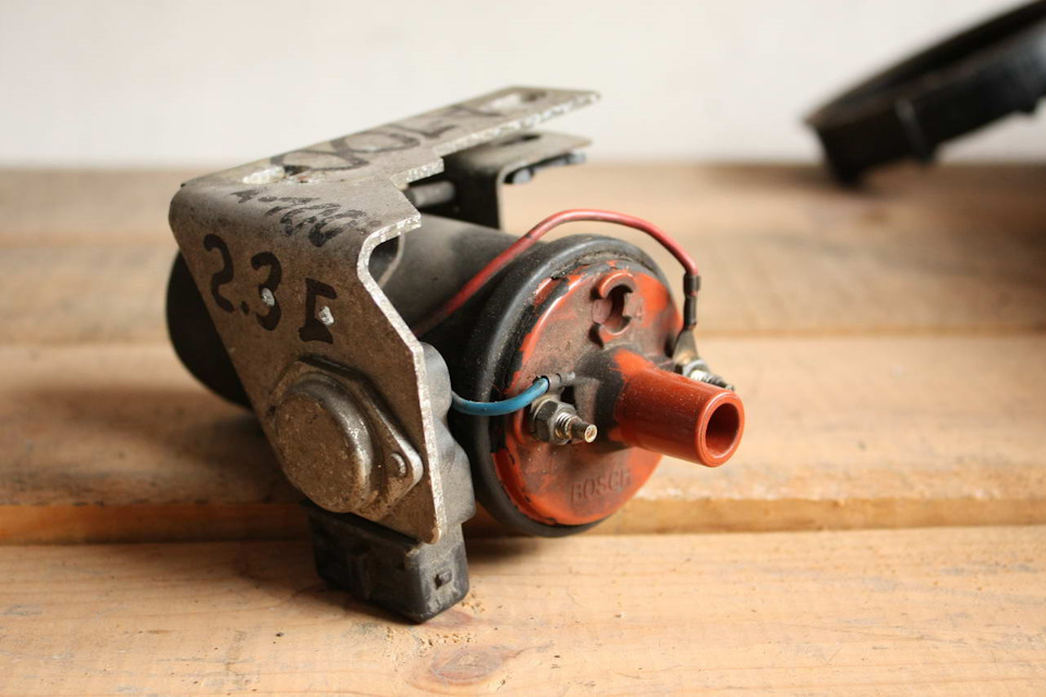

    знакомьтесь, коммутатор с катушкой
    просадка до 10.6, врядли дело в плохих контактах. обычно заметные проблемы начинаются ниже 9 вольт
    снимаем центральный контакт с трамблера, суем туда свечу - крутим, искры нет. отпускаем стартер - 1-2 искры есть.
    дело действительно не в искре, а в том что, ей не откуда взяться
