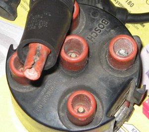

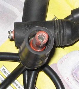

    Тестера к сожалению нету, но вроде нашел причину, замыкала свеча первого цилиндра, из-за этого ВВ провод перегорел, металический контакт, который должен был быть на проводе, отвалился и остался в крышке трамблера. Почему нет искры на всех цилиндрах? Из-за замыкания на свече что еще может полететь?

    Например резистор, который есть в бегунке

    А катушка может которая перед трамблером стоит, или нет?
