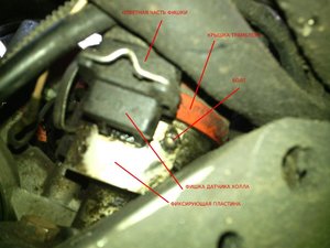

    Радикально оказалось сделать так (уже лет 10, намертво):
    - трамблер снял
    - сделал сначала из бумажки трафарет, а потом из алюминиевой полоски ~2мм толщиной фигуру в виде буквы П, с шириной палочек ~5-6мм, в вертикальных прокрутил дырочки посередине 3,5мм диаметром. Ширина поперечины буквы П - по ширине фишки, высота вертикальных палочек - на 3мм меньше высоты фишки.
    - приложил эту букву П вверх ногами, обрамляя фишку снизу.
    - на корпусе трамблера отметил, где дырочки, накернил, просверлил и нарезал метчиком резьбу 3мм.
    То есть, получившейся фигурной пластиной прижал маленькими болтиками фишку к корпусу трамблера.

    Щас пойду гулять с собакой, подойду к машине и сфотаю тебе, подожди чуток!

    Вот смог подлезть с телефоном, чтобы было хоть как-то видно (см. фиксирующую пластину):
