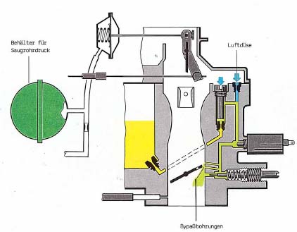

    Бензин при холостом ходе проходит не через главные дозирующие системы, а через две маленькие дырочки, которые находятся снизу дроссельной заслонки первой камеры.
    А когда машина холодная, то бензин при прогреве чтобы не глох, дополнительно подается сверху через приоткрытую ручкой "отсоса" дроссельную заслонку. Поэтому когда греешь мотор он не глохнет при засоре системы холостого хода. А стоит его прогреть и утопить ручку "отсоса" то начинается трабла которую ощущает наш коллега.

    А вот для нагладности рисунок.

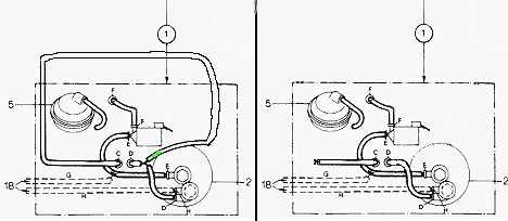

    Спасибо всем за советы, причина была вот в чем:
    у меня трубки на карбюраторе были соединены, как показано на рисунке слева, я отцепил трубку (на рисунке отмечена зеленым) и закрыл ее винтом, теперь все нормально.
    клапан дополнительного обогащения я разбирал, но там все резинки целы.
    вот еще одну возможную причину нашел:
    http://www.audi-club.ru/forum/showthread.php?s=&threadid=18842
