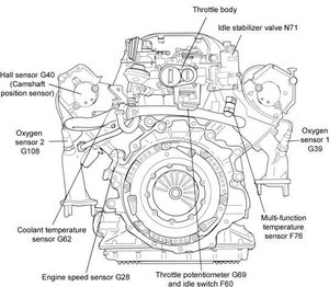

    Это - электромеханический девайс, он исполнен в виде моторчика, внутри оси которого резьба, по ней вкручивается и выкручивается шток клапана. У моторчика стачиваеться либо резьба, либо опорные подшипники ротора.... разбирали - не лечиться, надо менять.

  7. KRICE
    KRICE Новичок
    5 апр 2004
    76
    К700
    Вот картинку нашел...
      40,3 КБ
      329
