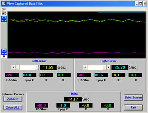

    Периодически падают обороты на 40.
    В памяти ошибок нет, все датчики вроде исправны.
    Причем падают на 0.35 сек через неравные промежутки времени и не завит от числа оборотов двигателя.
    И на горячем и на холодном...

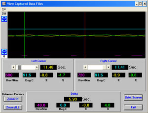

    Я делал калибровку дроссельной заслонки, и все равно нестабильность есть...
    Я думаю, может быть это погрешность измерений?
    Потому что 40 оборотов - это мин шаг шкалы измерения оборотов...
    Вот что еще намерил :rolleyes:

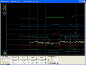

    и полные графики Vag COM :rotate:
    Как раз красная линия - обороты двигателя - и видны эти провалы нестабильности...

    если дроссель чист и настроен,то возможно,что это и погрешность........но не измерения,а работы процессора! и это нормально.....комп следит и реагирует на изменения показаний,постоянно коректируя себя,отсюда легкие колебания,как результат калибровки .....ведь датчик воздуха тоже слегка плавает в показаниях,соответственно в результате видим изменения в работе мотора.......кстати,проверил по книжке,разбег в 40 оборотов допустим вполне.....
