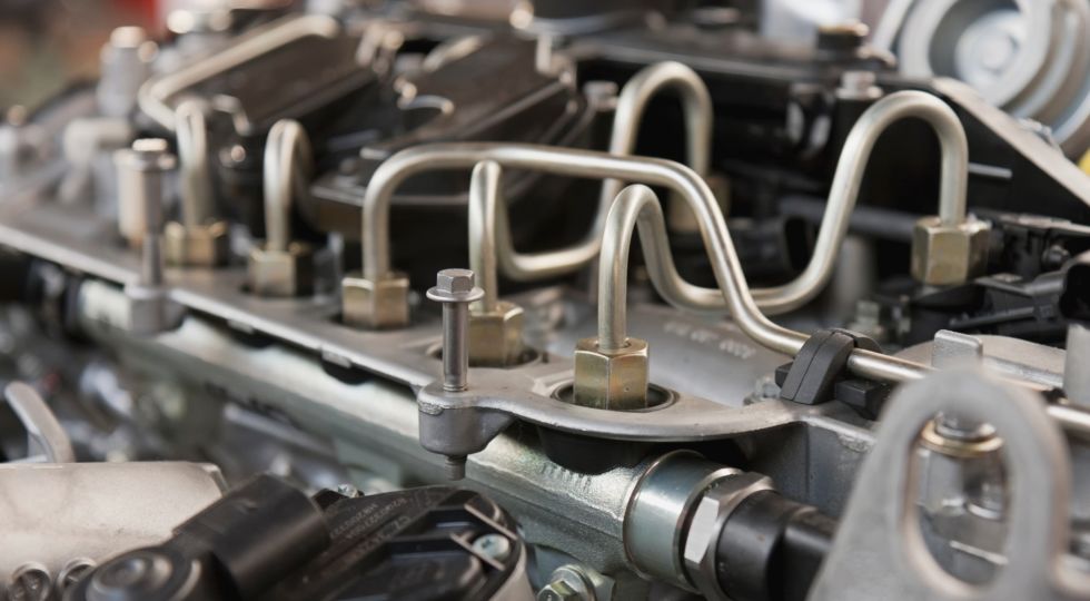

    Как известно, для подачи топлива непосредственно в цилиндры нужен насос высокого давления. Вообще-то и в системах «обычного» распределенного впрыска в системе питания давление немаленькое, но у прямого впрыска оно примерно в 10 раз больше.
    НА ДИЗЕЛЬНЫХ МОТОРАХ НЕПОСРЕДСТВЕННЫЙ ВПРЫСК И ТНВД ПОЯВИЛСЯ СУЩЕСТВЕННО РАНЬШЕ, И РЕСУРС УЗЛОВ БЫЛ НЕ ТАКИМ УЖ НИЗКИМ. У БЕНЗИНОВЫХ ВСЕ ПОЛУЧИЛОСЬ ИНАЧЕ: НАСОСЫ ОКАЗАЛИСЬ ВЕСЬМА НЕДОЛГОВЕЧНЫМИ. ПОЧЕМУ? ПОТОМУ ЧТО ДИЗТОПЛИВО ИМЕЕТ БОЛЕЕ ВЫСОКИЕ СМАЗОЧНЫЕ СВОЙСТВА, ЧЕМ БЕНЗИН, И БЕЗ СПЕЦИАЛЬНЫХ СМАЗЫВАЮЩИХ ПРИСАДОК РЕСУРС ВСЕХ УЗЛОВ ТРЕНИЯ ОЧЕНЬ МАЛ.
    Современные мембранные ТНВД не так зависят от смазки, как поршневые, но, тем не менее, нуждаются в ней. Да и в целом насос высокого давления – штука довольно хрупкая, любые загрязнения выведут его из строя. Улучшить ситуацию смогли введением стандарта на смазывающие присадки в топливе. Конечно, 15% масла, как в двухтактные моторы, добавлять не стали, но топливо Евро-4 и выше обязательно содержит небольшое количество специальных смазок. Не в последнюю очередь – именно для ТНВД на бензиновых машинах. Учитывая, что официальный запрет на продажу топлива Евро-3 вступил в России в силу лишь 1 января 2015 года, неудивительно, что «непосредственные» машины у нас жили так недолго и несчастливо.
    С форсунками ситуация аналогичная, они дороже и менее надежны, чем на системах распределенного впрыска. Требования к их работе тоже намного выше. Небольшое изменение факела распыла, даже без изменения общего расхода подачи, ведет к серьезным нарушением работы мотора. В результате для сохранения работоспособности резко растут требования по чистоте топлива и рабочей температуре.
    Пьезофорсунки еще и имеют ограниченное количество циклов срабатывания, чувствительны к перегреву, а также обладают склонностью при выходе из строя «лить» бензин, что может вызвать гидроудар при запуске. Особенно это характерно для очень распространенных «высокоточных» пьезофорсунок Bosch, которые имеют ограниченный ресурс, а компания на протяжении последних десяти лет не может создать действительно хорошо работающий вариант.

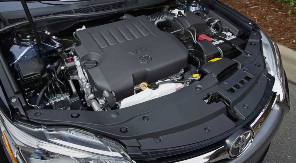

    Почти у всех проблем есть пути решения. Например, двойной впрыск, когда топливо подается и в цилиндры, и во впускной трубопровод – это справляется сразу со сложностью с закоксовкой клапанов, экологичностью и плохим запуском в холода. Такая схема применялась на некоторых двигателях Volkswagen EA888, но продавались они исключительно в США и были заточены под жесткие экологические нормы Калифорнии. Но в конце 2014-го комбинированный впрыск появился и у нас – на моторе 6AR-FE (2 литра, 150 л. с.) Toyota Camry последнего поколения. Пока сложно судить о надежности, ибо пробеги машин пока небольшие в основной массе, однако предпосылки хорошие.
    Под капотом 2015–н.в. Toyota Camry XLE
