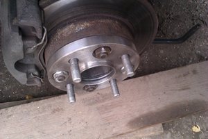

    #9 АндрейР, 29 окт 2016
    Это что нибудь такого плана(фото)...во первых изменится вылет,во вторых на такую "модернизацию" решиться нужно,на мой взгляд,это бред,продайте эти диски и купите подходящие к Вашему автомобилю.

    Allroad A6 C7
    Ну выглядит прилично)))
    Хотя вы правы. Диски лучше продам. Спасибо за неравнодушие!
