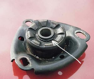

    Посмотри фото все поймешь сам.
    И еще, если резина отбита временем, то между верхней прижимной выпуклой шайбой и резиной опоры появляется зазор.

    По верхней опоре:
    при диагностике колеса выворачивают для мах. отклонения оси втулки опоры и штока амортизатора, т.е. шток как бы выворачивает центральную часть и при этом можно заметить отслоение резины от металического основания. Если не видно, то можно снять опору и вставив металический стержень подходящего диаметра (лучше такого же как шток аммо) акуратно проверить на отслоение с обоих сторон. Только перед этим нужно отметить положение опоры, обвести маркером по контуру, а то на развал-сход придется ехать.

    Спасибо, за фото и ответы, а то я не знал где же там могут быть проблемы, по-просту куда смотреть :nod:
    Теперь понятно.
    А если не будет видно, я же могу открутить гайку, снять шайбу и выворачивая колеса смотреть?

    Нет, потому что аммортизатор упадет вниз и получишь новые проблемы.

    Спасибо, я сейчас кстати посмотрел (куда теперь знаю :D ), на обоих повреждения.
    Если упадет шток,то как же меняются они? Кстати поз.36 это они, да?

    Да они.
    На месте, не поворачивая колеса надо изловчиться удержать шток гидравлического аммортизатора в верхнем положении при установке новой опоры. Если стоит газовый то проблем меньше, он сам вытягивает шток вверх. Незабудь только вначале, прежде чем начинать демонтировать старые опоры, мягким карандашом очертить по контуру их железное основание, чтобы потом восстановить по этому контуру положение новых опор и не пришлось ехать на сервис регулировать сход-развал.
    Ну и естественно обрати внимание как стояли старые. На корпусе опоры есть стрелка, указывающая как ее (опору) ориентировать при установке.
