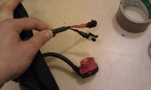

    Блок можно вколхозить любой, SHO-ME например, они по габаритам одинаковые со штатными, только провода на лампы перепаять придется.

    +100 колхозить провода не нада , продаются переходники:nod:

    У меня такой

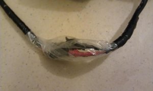

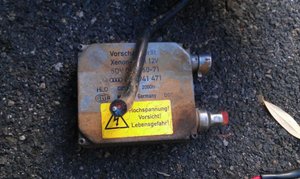

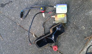

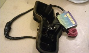

    Выбросил оригинальный блок розжига на фаре плохо светящей поставил мощный КИТАЙ (20A Max!) светит в 100 раз лучше! Поток широкий не яркий а широкий видно все!
    Вывод плохое свечение хенонов на A6 C5, Уроде, и.т.д происходит из-за УСТАЛОСТИ РОДНЫХ БЛОКОВ РОЗЖИГА!
    Естественно помутнение стекол и потеря отражающей способности зеркала свою роль играют но это не главное!

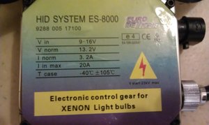

    Искал на EBAY, с параметрами такими как у меня, купил
    Inorm=3,2A
    Imax=20A
    T=-40-105°C
    купил 2 за смешные деньги :)
    http://cgi.ebay.com/ebaymotors/ws/e...50823773856&ssPageName=ADME:X:AAQ:MOTORS:1123
    З.Ы. чтобы проверить блок розжига просто снимаем заднюю крышку с фары снимаем большой красный разъём с лампы хенона подключаем разъем от китайского блока (блок +/- на батарею) и смотрим разницу. Я так делал перед снятием фары!
