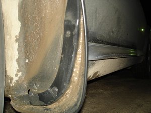

    Передние брызговики.

    а что если на перед поставить KEA800001
    а на зад М2011 модель 2. - подойдут на зад?

    визуально будет не айс ((
    сегоднябыл в би-би смотрел брызговики как у автора, на ощупь они как то не айс ((

    Помидорами конечно не надо, а вот на практическую бесполезность проделанной работы, кроме улучшения внешнего вида, стоит указать.
    Сравните оригинальные передние и эти брызговики именно по высоте крепления. На Роуде локер арки колеса специально расширен, так как колеса выходят за пределы кузова. Сам локер стоит под углом к кузову, то есть сужается книзу. И это сужение начинается высоко, где-то чуть ниже оси вращения колеса. Это очень хорошо видно если стать сзади за машиной и смотреть на ровно установленные передние колеса. А эти брызговики крепятся очень низко и не закрывают сужение локера. Таким образом грязь от вращения колеса не будет оставаться на брызговиках, а как и без них продолжит свой полет на двери и зеркала. Поэтому Шкодовский вариант с более высоким креплением больше похож на оригинал и проку от него будет явно больше.

    Не вижу никакого прока - даже на фото видно, что с шкодовским порог в гомне,а значит при вылезании обязательно вытрешь порог штанами, у самого стоят какие то спереди за 250 рублей пара....типа как у ТС....ну скажу так, на зеркалах куски грязи не висят.....и практичней в плане цены и наличия, других преимуществ нет......По поводу летящей грязи - борьба бесполезна - поверните колесо на оборот и посмотрите какой надо брызговик - колхоз с надписью "Sparcco" не закроет... более того как правило в грязи ехать надо на поднятой подвеске - там вообще никакой не закроет....
