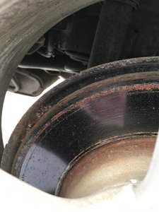

    Собственно проблема, почему-то идет неравномерный износ задних дисков. Плюс при торможении сзади есть глухой звук трения металла об металл. Что это может быть?

  2. Аспирин93
    Аспирин93 не от Мира сего
    26 авг 2013
    1.191
    Краснодарский край
    Q7 3.0TDI
    У меня 1.8Q но у нас такая же проблема, Половина А3 что видел с такими странными дисками.
    Была история, когда я приехал на сервис, а ко мне выбегает мастер со словами "всё пи...ц, как ты вообще ездишь". Он имел ввиду мои задние диски которые тоже по периметру были покрыты ржавчиной, а спереди уже 4 комплект колодок и новые диски. А сзади диск девственный. Но я ему показал, еще три А3 с такими же дисками.
    А так и снимал суппорт поменял направляющие, заменил жидкость, все смазали и все ровно ничего не меняется. Никто не знает почему так. Но так не у всех

    Был на сервисе :) Мастер выдвинул теорию, что у меня такая фигня с дисками из-за того, что машина по долгу стоит на ручнике и колодки набирают влагу, что приводит потом вот к такому неравномерному износу.

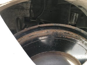

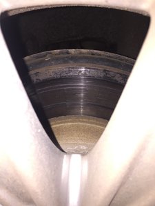

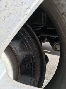

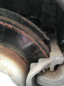

    С пробега 15 т.км где-то такой вид примерно.

  11. Do_you_feel_lucky
    Do_you_feel_lucky Участник форума
    2 июл 2012
    471
    A3(8VA)1.8/qu/DSG
    Нифига себе! Может, это вид после длительной стоянки?
